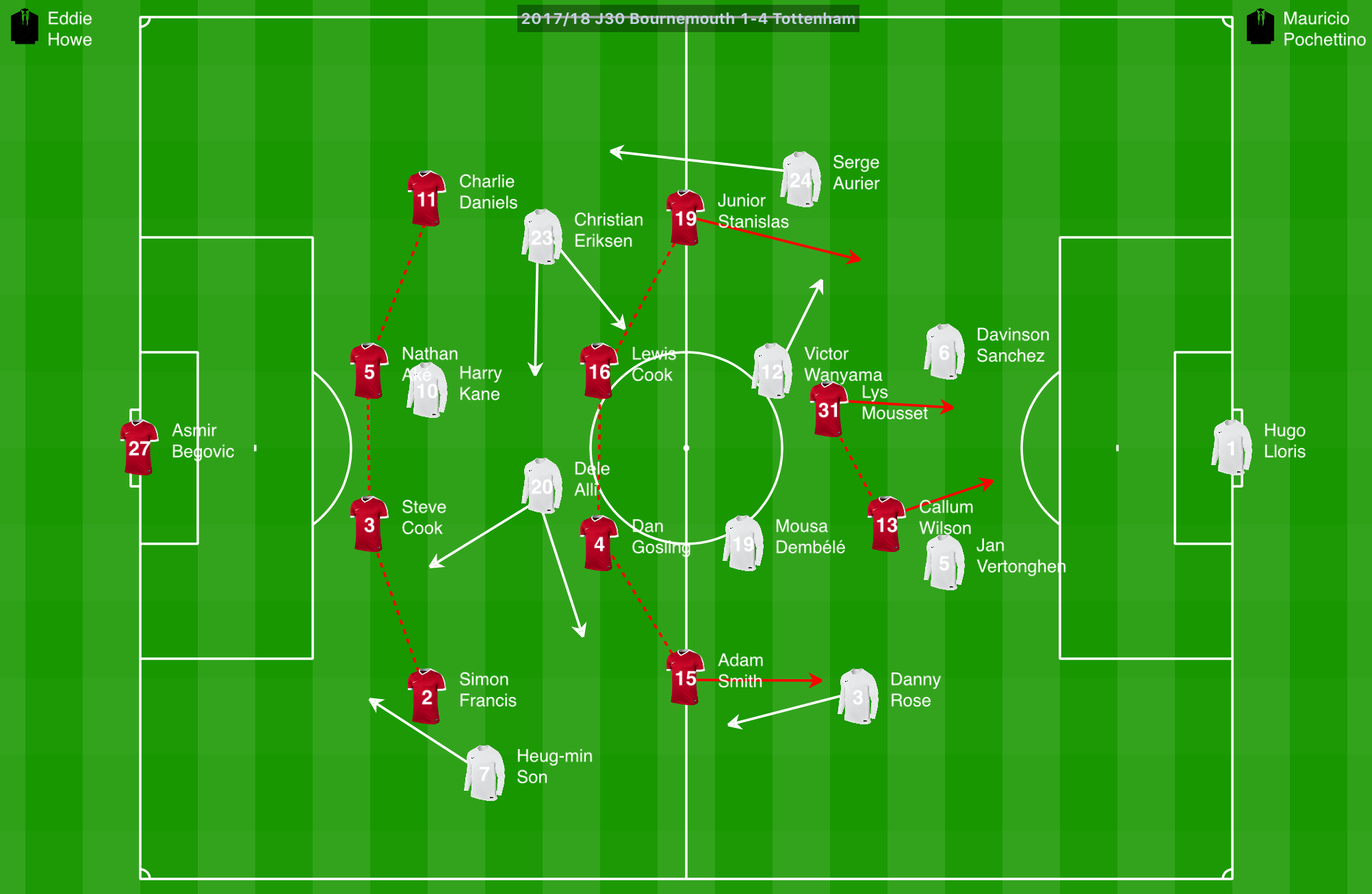

The Blackboards : Bournemouth - Tottenham
En déplacement dans le sud de l’Angleterre pour piquer la troisième place à Liverpool, Tottenham a débuté le match dans son système habituel ces dernières semaines : un 4-2-3-1 avec le trio Eriksen-Alli-Son en soutien d’Harry Kane.
Mais la blessure à la cheville droite (comme la saison dernière) de Kane, peu après la demi-heure de jeu, a conduit Mauricio Pochettino à réorganiser son équipe, bousculée qui plus est par l’intensité mise par Bournemouth. Erik Lamela est entré, plutôt que Fernando Llorente, et les Spurs sont passés dans un 4-3-3 avec l’Argentin et Alli en soutien rapproché de Son, replacé en pointe. Un cran plus bas, Eriksen est devenu milieu relayeur et Wanyama sentinelle de l’entrejeu, afin de fluidifier la circulation du ballon. Quand, dans le 4-2-3-1, la largeur offensive était apportée par Serge Aurier, le latéral droit, et Heung-min Son, l’ailier gauche, elle l’était cette fois exclusivement par les deux latéraux, positionnés très hauts.
Pratiquement dans la foulée de ces ajustements, Alli, dans sa position intermédiaire axe gauche, a égalisé sur un centre d’Aurier, tandis que Son a ajouté un doublé, d’abord en renard après une séquence de quinze passes puis dans la profondeur, comme pour mieux souligner les ressources à la disposition des Londoniens sans leur meilleur buteur.
